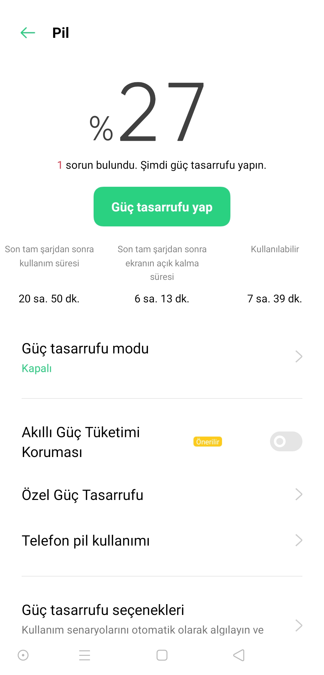

Merhaba Aynı sorunu bende yaşıyorum. Cihazı 1 Haftadır kullanıyorum. Tarif etmiş olduğunuz AKILLI GÜÇ TÜKETİMİ ve ÖZEL GÜÇ TASARRUFU menülerini cihaz içinde göremedim. Sadece Güç Tasarruf modu var birde süper güç tasarruf modu var. Yaptığınız işlemin tarifini daha detaylı yada mümkünse resim görsel destekli yapabilir misiniz. Eminim ki bu sorunu yaşayan başka arkadaşlar içinde yararlı bir paylaşım olacaktır. Teşekkürler.
"AKILLI GÜÇ TÜKETİMİ ve ÖZEL GÜÇ TASARRUFU menülerini cihaz içinde göremedim. Sadece Güç Tasarruf modu var birde süper güç tasarruf modu var " bunlar pilin içinde ayarlar > pil burada
Arka pplanda çalışan uygulamalar anti virüs kullandığınız uygulamalara dikkat edin kullanmadıklarınızı durdurun, yada herzaman açık ekran yani aod açıksa odan da olabilir.

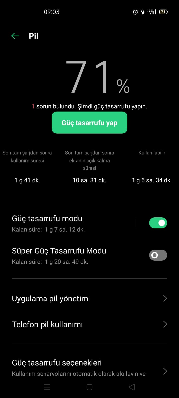

Elif Hanım, Öncelikle geri bildiriminiz için teşekkür ederim.
Sizin görselde belirttiğiniz menü benimkinden farklıdır. Pil menüsünde benim cihazım ekteki gibi görünmektedir. Android 11 güncellemesini henüz yüklemedim farklılık bundan kaynaklı olabilir mi ? Ayrıca şuan için yüklemeyi düşünmüyorum Android 10 da bu işlemleri nasıl yapabilirim.
(Cihaz Reno 4 )

Rica ederim;
Benim sürüm ColorOS11 değil, modelden kaynalkı galiba farklılık.
Kullanmadığınız önem arz etmeyen uygulamaları belirleyin
Ayarlar uygılalama yönetimi >uygulama listesi seçin buradan birtane önem arz etmeyen uygulamayı örnek verelim WhatsApp diyelim kaldırın bunun gibi kaldırıla bilenleri kalkmayanları durdurmaya zorla ya basınız saklama kullanım alanından ön belleği ve verileri silin bildirimleri kapatın arka planda çalışmasına izin vermeyin gibi bu işlemleri önem arz etmeyen sizin için uygulamalarda kullanınız.
Not: WhatsApp örnek olması açısından seçilmiştir siz kendiniz istediğinizi seçiniz.
Bu pil verileriniz böyle ise süper ama tam bitmeden doldurmadıysanız.

%10 kalınca şarj ediyorum %100 de çıkarıyorum. En son Dün akşam 9 da çıkardım. Veriler gördüğünüz gibi ama gece % 10 luk bir kendiliğinden tükenme biraz can sıkıcı oluyor.
Tarifinize uygun deneme yanılmalarla çözmeye çalışacağım.
Alakanız için tekrar teşekkür ederim.
