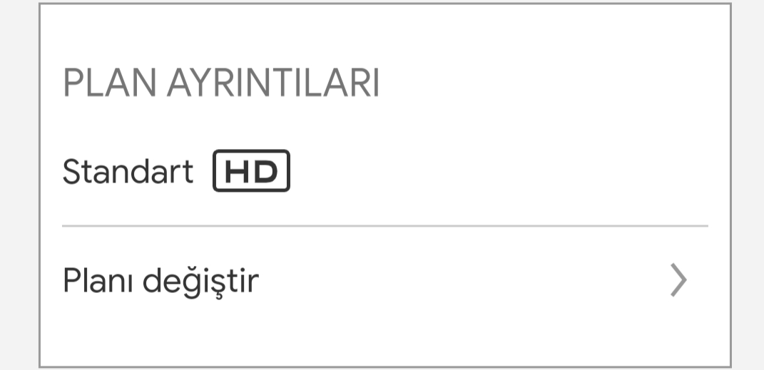

Planım standart HD paketi
    40.6 KB · Görüntüleme: 71
Netflix de bu tür sorunlar baş gösteriyor ve şikayetler çok var bazı mecralarda , zaten telefonda sıkıntı olmuş olsa idi diğer platformlarda izleyemezdiniz hd olarak müşteri hizmetleri ile irtibata geçiniz Netflix'in sorununuza çözüm bulacaklardır,diğer platformlarda sıkıntı çekmediğinizi belirtiniz lütfen.
