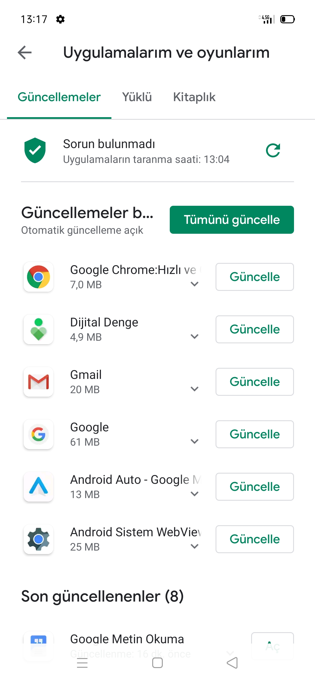

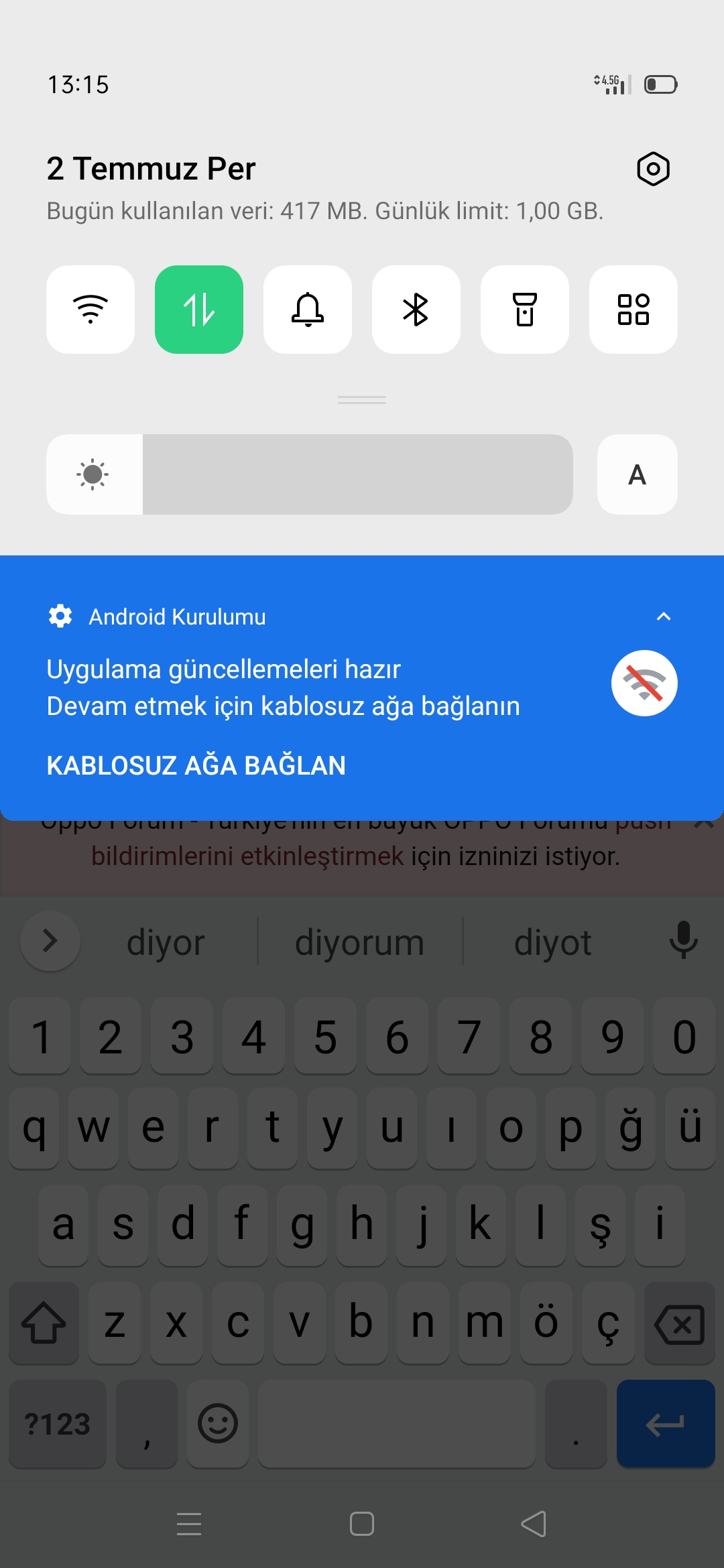

Teşekkür ederim Kaan bey yaptım ama , olay storeden bazı güncellemeleri yapamıyorum, ayrıca illa kablolu ağa bağlan diyor resimde görüldüğü gibi android uygulamaları güncelleyemiyorum, android wiew de güncelleme yapamıyorum nedendir mobil veri kullanmıyor güncelleme için ne yapmam lazım

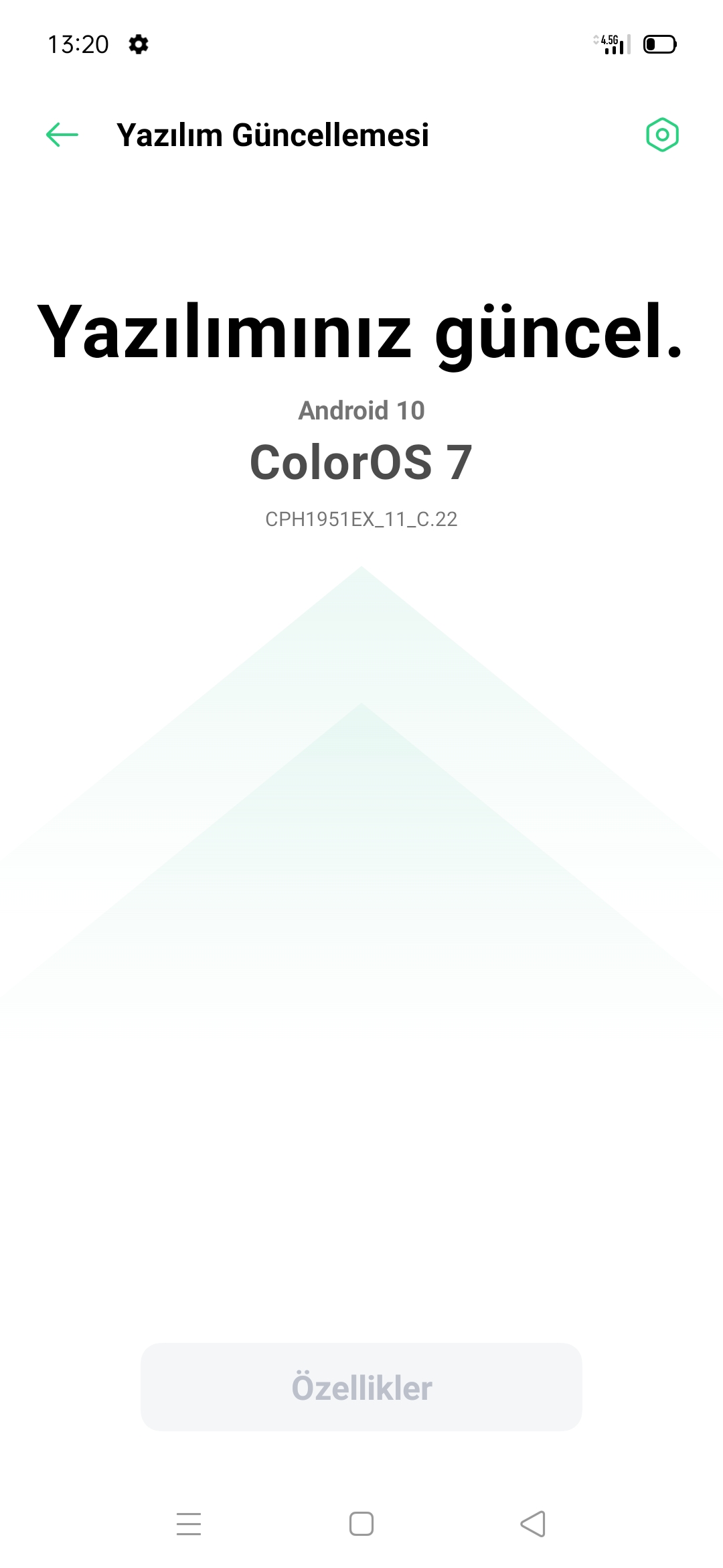

Özellikler kısmı da aktif değil neden acaba , format data yaptım diye mi
Lütfen cevap verip yardımcı olurmusunuz

Android kurulumu diyor ama mobil ağ ile kurmuyor illa wifi istiyor ne yapmalıyım
